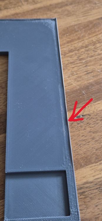

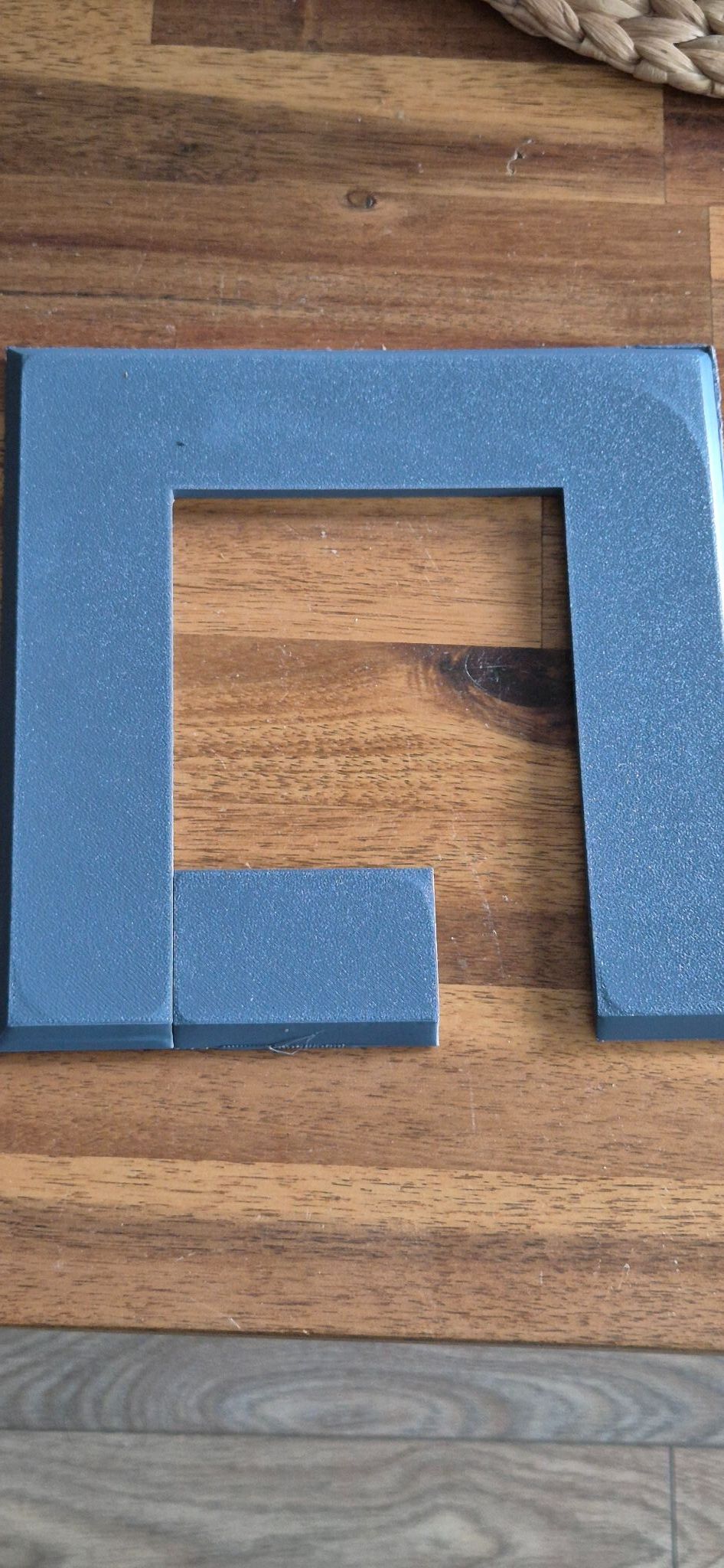

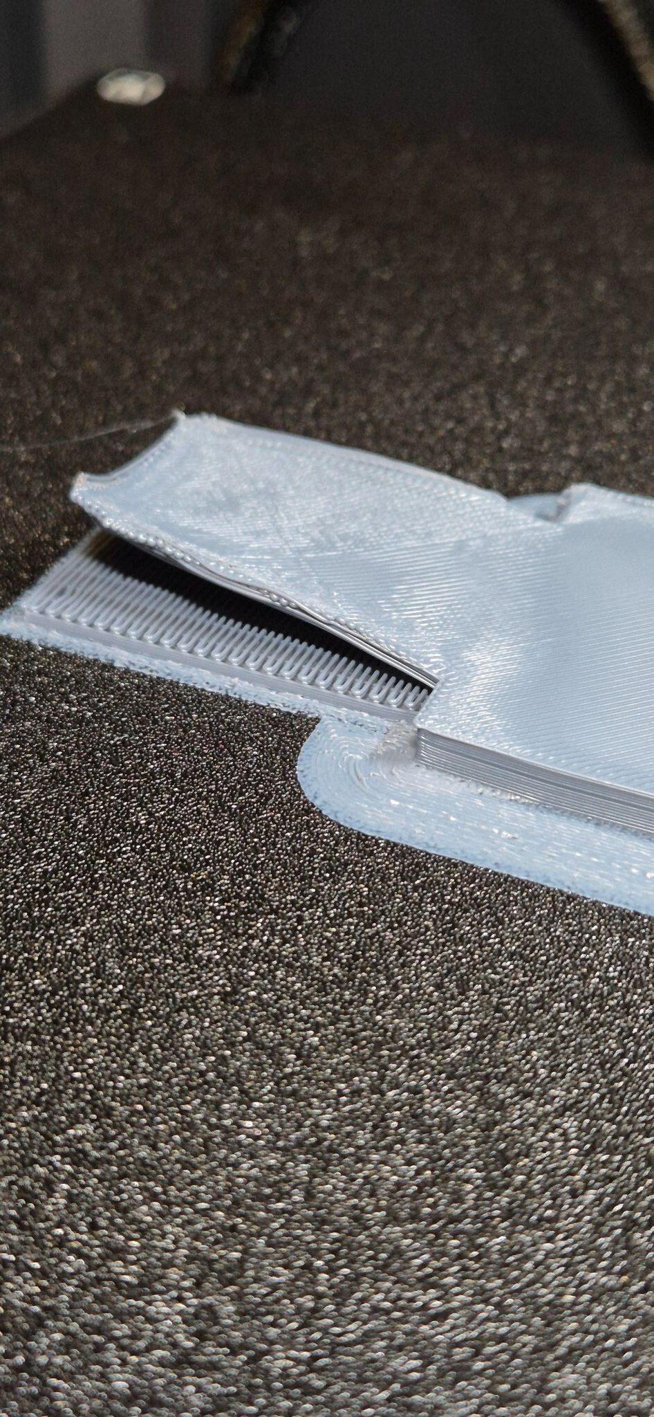

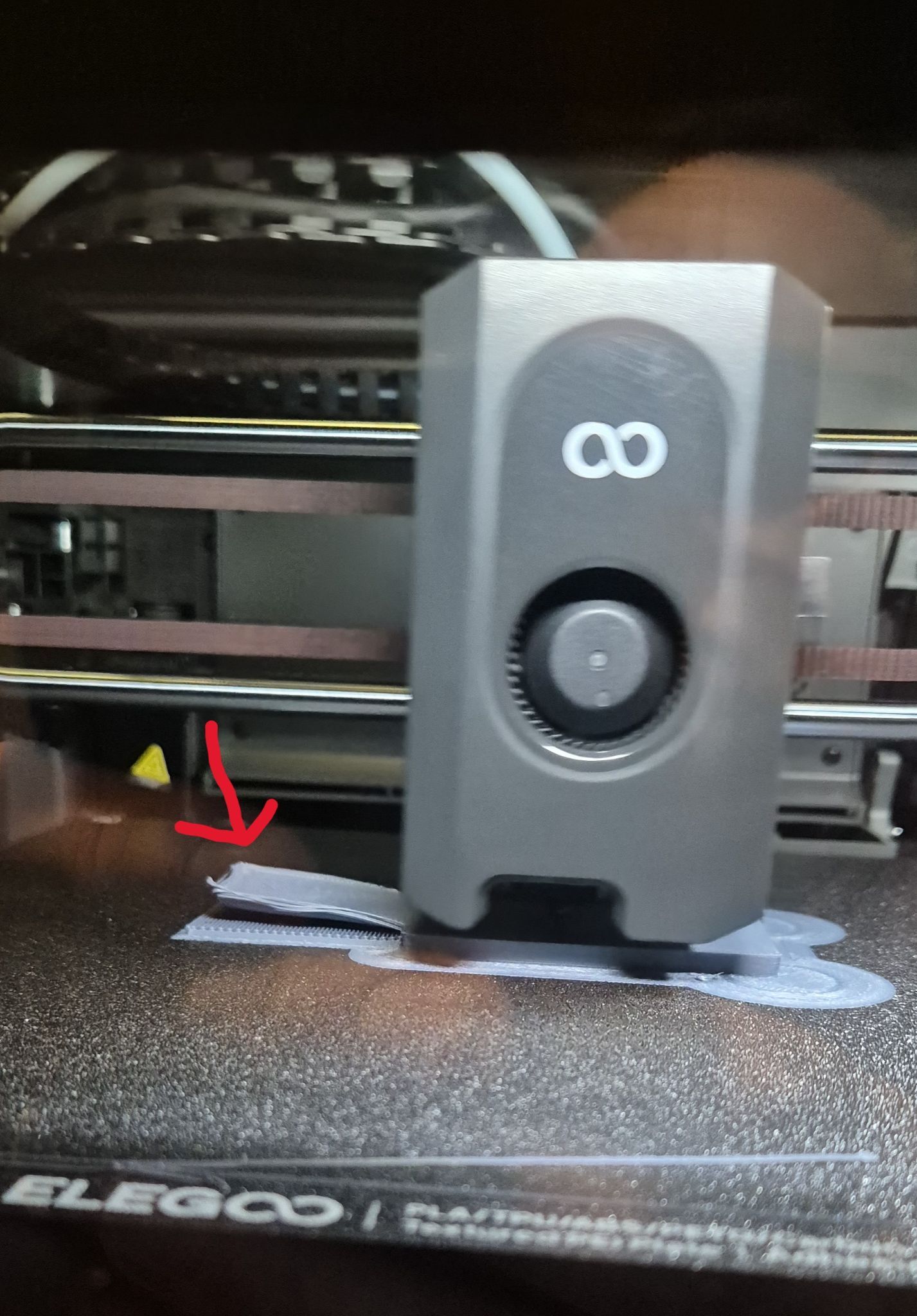

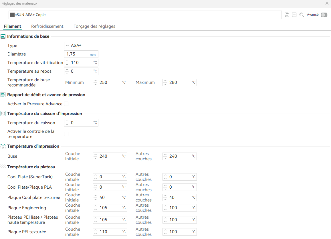

j'essaie d'imprimer un enjoliveur de poteau de pergola, que j'ai modélisé en 2 parties. sur la plus petite partie, il y a une languette qui est censée s'emboiter dans l'autre partie. Apres avoir galéré pour éviter le warping, je rencontre un autre souci. La languette est imprimée avec des supports, mais elle se déforme énormément et devient inutilisable. Même les contours supérieurs de l'autre partie sont déformés.
J'imprime avec le plateau à 110°C et la buse à 240°C. La chambre a une température comprise entre 35 et 40°C. J'utilise le profile de l'ASA d'orca slicer, mais j'ai modifié les températures car ça n'allait pas du tout avec les valeurs de base. Je n'ai rien pour sécher le filament, mais ce dernier et tout neuf et j'ai fait ma 1ére impression directement sortie du sous vide. Je savais que l'asa était propice au warping, mais une fois cela réglé, je pensai que le reste irai tout seul. Je vous mets quelques photos pour visualiser un peu mieux car j'avoue que j'ai un peu de mal a expliquer .

il y a 13 minutes, nicaula a dit :
il faudrait qu'elle soit un peu plus chaude 45° mini pour éviter le warping.
il y a 14 minutes, nicaula a dit :
et la buse à 240°C
ce n'est pas très élevé pour de l'abs/asa : 250°-255° c'est mieux surtout si tu imprimes vite.
110 pour le bed avec du esun c'est correct (tu peux tester à 105° parfois trop chaud peut avoir le même effet que pas assez -> warping)
nettoies aussi ton plateau à l'eau chaude et au liquide vaisselle pour qu'il soit parfaitement dégraissé.
il y a 15 minutes, nicaula a dit :
en fait non, c'est toujours du warping ...

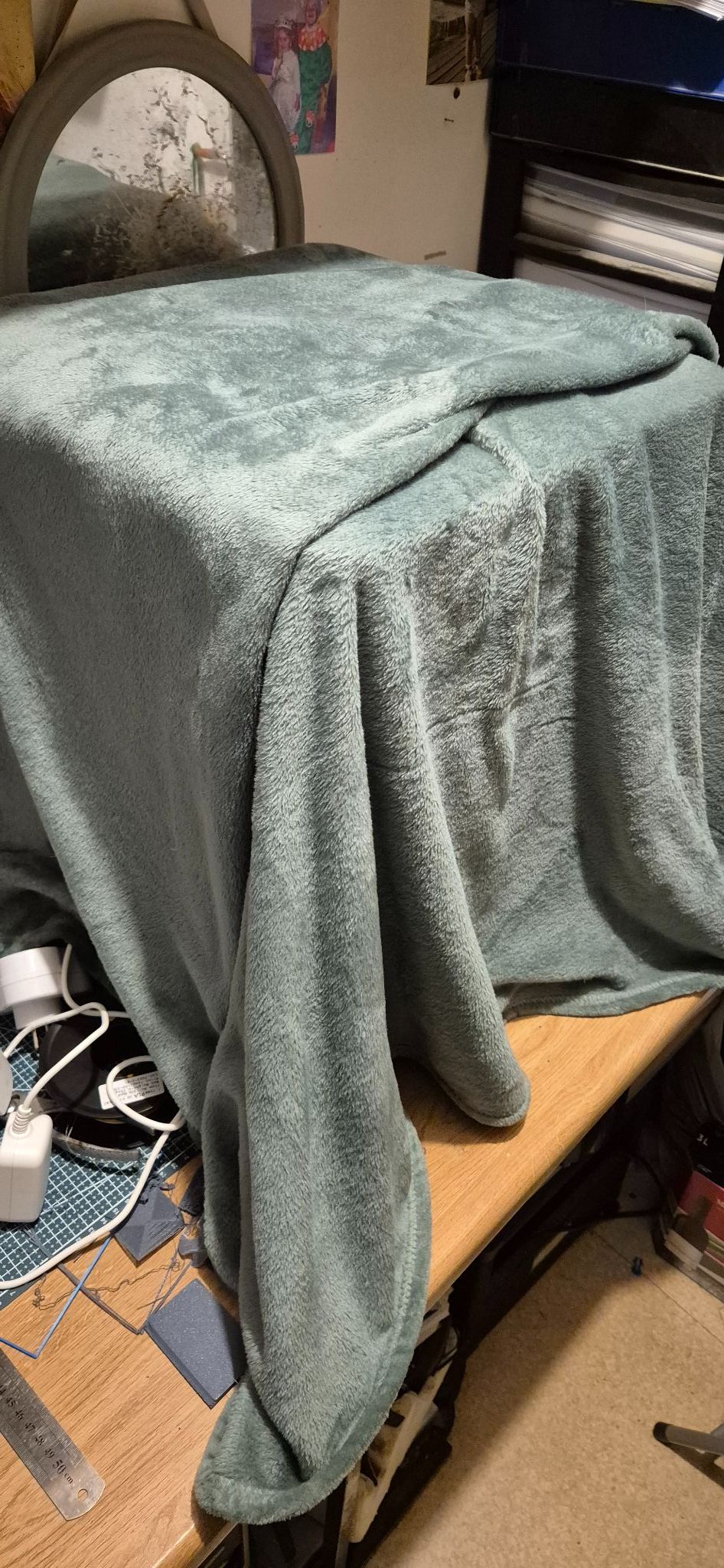

Merci pour les réponses, mais comment faire pour avoir 45°C ? J'ai essayé de faire grimper la température en faisant chauffer le plateau longtemps, mais ça ne monte pas plus haut. Pourtant c'est dans une petite pièce isolée ou il ne fait pas froid du tout.
Oui je nettoie mon plateau à l'eau chaude et du liquide vaisselle .
il y a 3 minutes, nicaula a dit :
attendre longtemps ... (40-45 minutes)
tu peux aussi mettre une serviette (de bain) sur l'imprimante pour conserver au maximum la t°
il y a 10 minutes, Savate a dit :
Pas humide, cela ferait l'effet inverse (comme pour les gourdes l'été) !! 🤣
  • Haha 1
j'ai fait mieux, je lui est mis un plaid. Ne vous inquiétez pas je la surveille.
Modifié (le) par nicaula
Bien au chaud !!

J'ai laissé tombé le plaide😕, mais j'ai réussi a avoir un meilleur résultat, c'est pas encore ça mais on y arrive. J'ai lu quelque par sur le forum qu'il fallait abasser le z-offset de 0.05,c'est ce que j'ai fait. La température intérieur était de 45°C.
Pensez vous que ça serait judicieux d'isoler les 2 parois latérales pour que la temperature monte plus vite et reste plus stable ? Et avec quel isolant?
Je vous remercie.
voici le résultat final. J'ai imprimé les deux parties en une fois, mais j'ai créé "artificiellement" les supports (avec fusion 360) qui correspondent a la tolérance de 0.1 mm pour que les 2 parties s'emboitent. Maintenant, il reste a faire pour le second poteau qui lui, n'a pas de store accolé, doit faire tout le tour du poteau.
